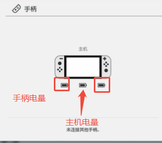

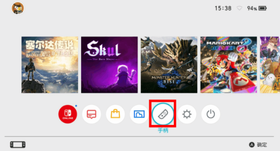

(一)怎么看手柄电量
在主界面下方,打开“手柄”按钮即可看到
